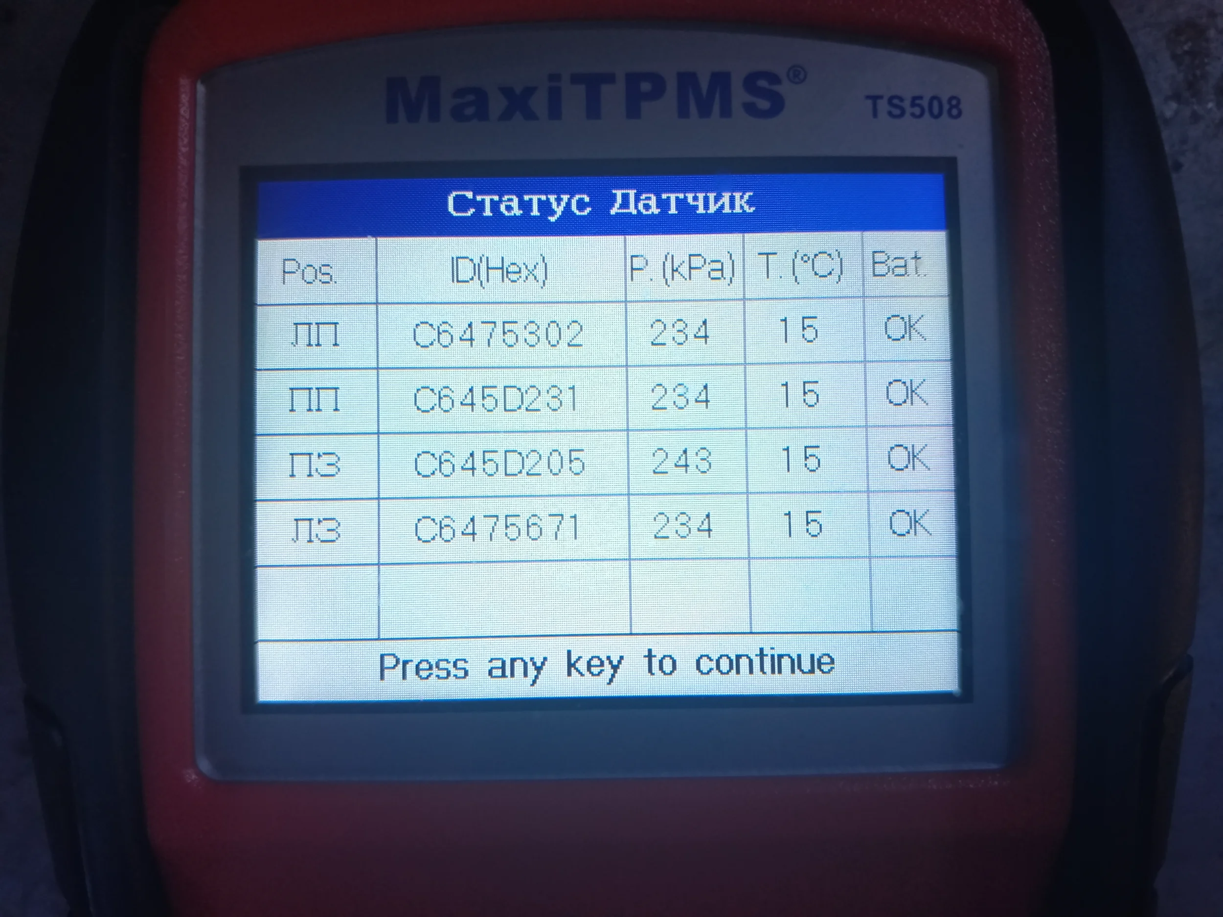

Тут ещё уточнил по датчикам, сканер от AUTEL говорит что:
для ЕХ5 идут датчики - SAT, номер 6608064280,
для Galaxy Starship 7 - BHSENS, номер 8894215959.
Какие стоят у меня - не знаю, знаю только их ID:
    457,4 KB · Просмотры: 35
Ха, обновил прошивку сканера, и обновилась информация по датчикам. В новой прошивке выдаёт следующее:
для ЕХ5 - всё тот же SAT, кат.номер 6608064280.
для Starship 7 - BHSENS, кат. номер 6608125749, или SAT, кат.номер 6608067897.
Заезжал на сервис. Датчики не считываются. Инженер сказал, что напишет в службу поддержки, и вероятно сможет получить обновление прошивки для своего сканера. Ситуация пока не разрешилась, вероятно, кроме клонирования родного датчика, на данном этапе, других решений нет. Отзывов об "оригинальных" датчиках пока не встречал. Может быть кто-то уже обладает другой информацией? Поделитесь данными, пожалуйста.
