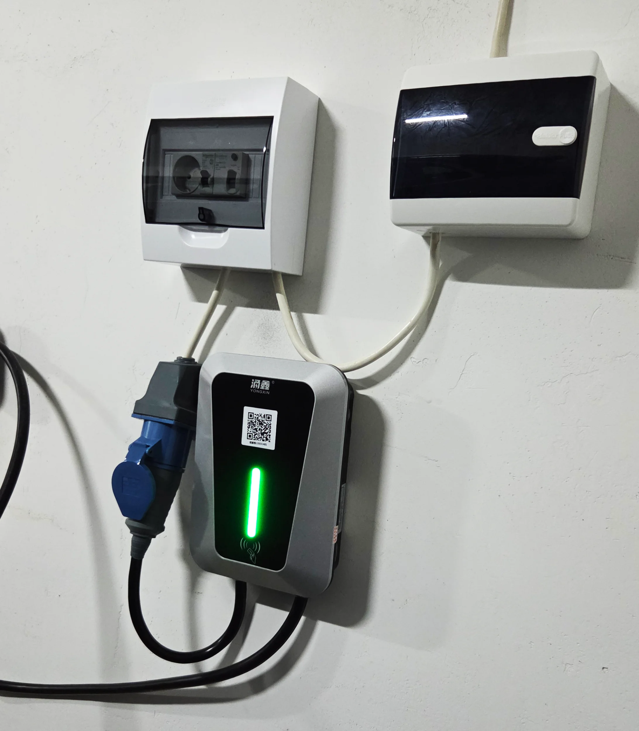

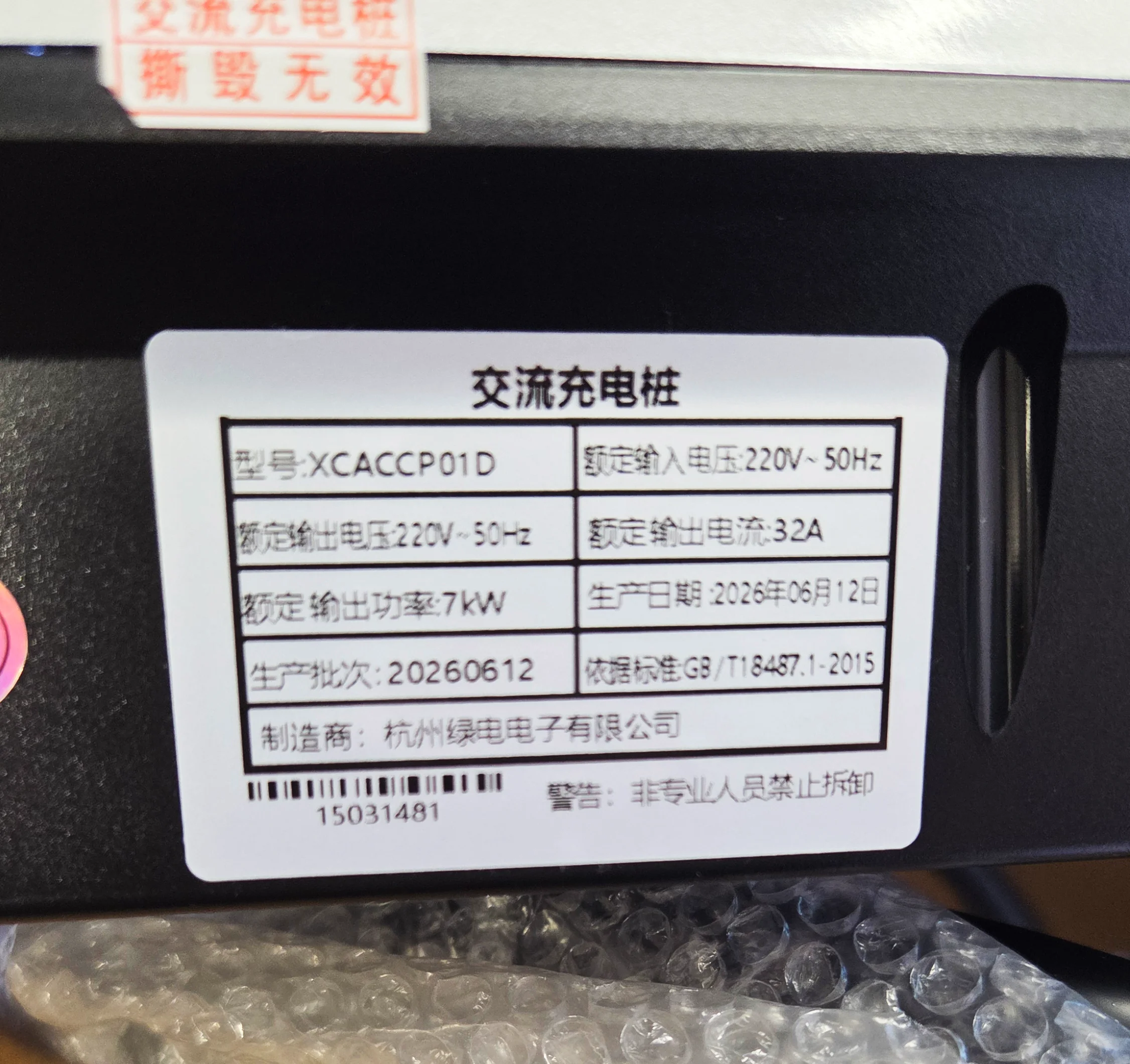

Маленькую зарядку 16А / 3.5 кВт решил оставить в багажнике автомобиля, так сказать, чтобы было под рукой... ))) Дома, в гараже, установил стационарную зарядную станцию. Она, по всем правилам, имеет защиту от использования третьими лицами, и включается после активации пластиковой смарт-картой из комплекта. И вот задумался, а в случае утери, или неисправности смарт-карты как быть? Или может кто-то знает принудительный механизм, для аварийных ситуаций, как запускать станцию без этой метки. Сама станция, Hyongxin, досталась в подарок от дилера при покупке авто. Вместо инструкции одностраничный буклетик со ссылкой на неработающий сайт. Хотя сама станция прекрасно работает. )))

Наверняка у этой станции есть какой-нибудь аналог, железо одно и тоже, просто шильдики и название другое.
