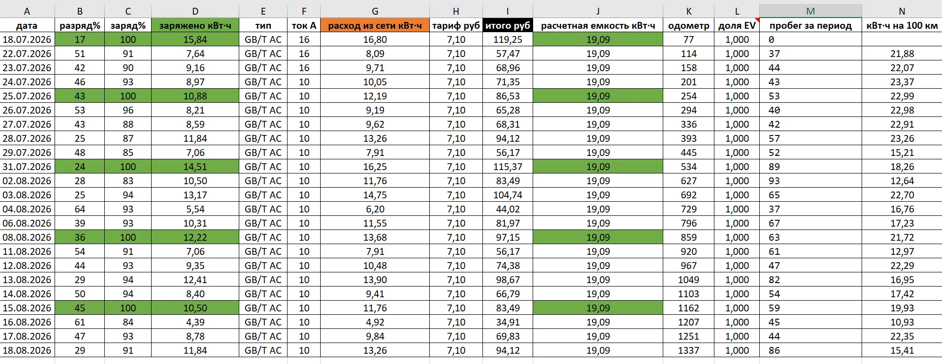

Офф-лайн мне задавали вопрос о реальном пробеге на электрической тяге.
Тут как и с бензином, если сильно и часто давишь в пол: расход большой, передвигаешься умеренно: расход разумный.
Без подвигов, без фанатизма, без глубоких разрядов "до нуля" - только сухие цифры из ежедневного журнала пробега и зарядок. Оставлю здесь и поделюсь внешней ссылкой.
