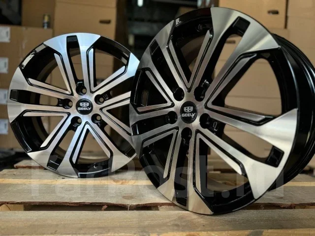

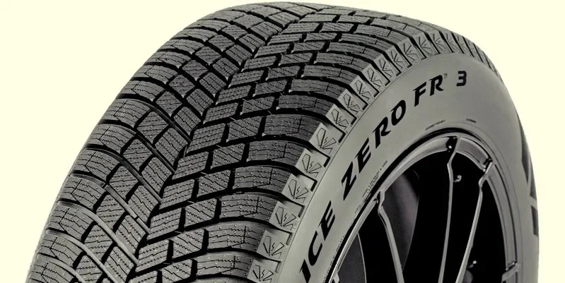

Решил не затягивать покупку зимних шин для М7, тем более курс рубля не радует.
Заводские летние шины в размере 19" Goodyear Eagle F1 на литых дисках.
Начал поиски нужных размеров дисков и шин.
С дисками оказалось не все просто.
В нужном размере не смог найти для штатного посадочного места DIA 63.40, а использовать проставки не имею привычки. Пришлось поискать.
В итоге купил:
— диски 19" SKAD АРИКА, алмаз / бархат 18.800 руб / шт
— шины Pirelli Ice Zero Fr-3 20.090 руб / шт
— датчики давления в шинах TPMS С16В 2.800 руб / шт
— сканирование / прошивка датчиков 4.800 руб
ИТОГО: 173.640 руб
Шиномонтаж и балансировка "бесплатные", хотя с такими ценами это особо не спасает.

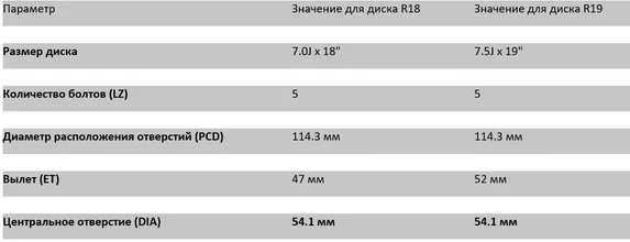

Подскажите, пожалуйста, подойдут ли такие диски? https://skad.ru/catalog/diski/skad-...-kl330-7-000xr18-5x114-3-dia54-1-et50-selena/
Заказала, а из магазина звонят и говорят, что не подходят. И предлагают 19 и 20 радиус:rolleyes:
Хоть сказали, в чём не подходят? По параметрам они под наш, отличия только в вылете на 3мм внутрь. Типовой безопасный допуск отклонения от заводского ЕТ обычно не превышает 3..5 мм. Мне при заказе тоже что-то мямлили, оказалось, они характеристики нашей машины не знают из-за "новизны". Менеджер, который мне звонил с подтверждением заказа, просто смотрел в карточку товара и не видел там Geely EX5 EM-I, только Coolray. Если хочется совместимости по ET, есть вариант КЛ282/KL282, но диаметр отверстия под суппорт там 66,1мм, в этом случае кольца центровочные потребуются
А чё вы пишите в разделе EX5? Это же электричка. ))
Они имеют ввиду, что 18-ый диаметр не подходит? Нужен только 19 или 20? )) Брешут, у нас и 18-ый идёт как оригинал от производителя, а на R вообще идёт как основная, т.е. при продаже стоит.
По другим параметрам всё отлично, насколько я понимаю в этом.
