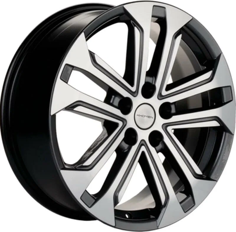

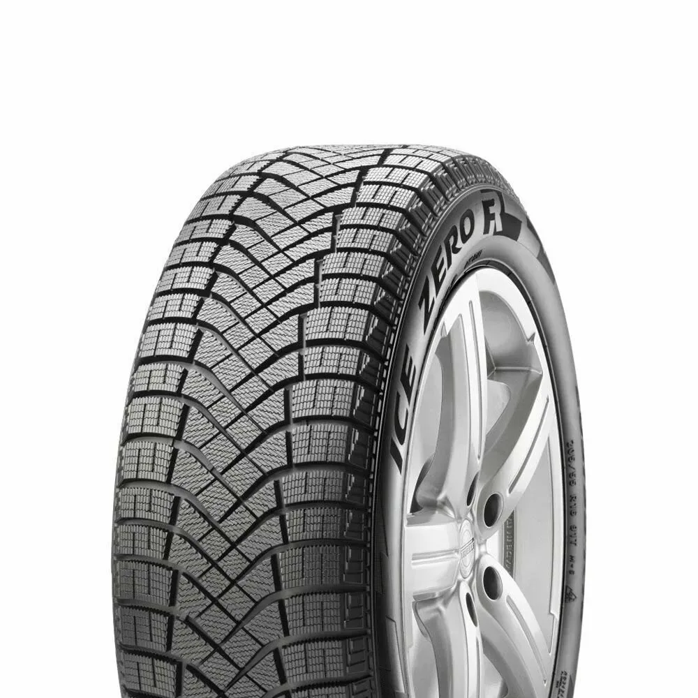

Да какие тут секреты. ))) В данных размерах, да еще и с посадочным D54.1 - выбор небольшой. У меня автомобиль в цвете глубокий темно-зеленый, поэтому зеркальная проточка по лицу, с черными вставками. Khomen Wheels, в каталогах как оригинальные Coolray. И зимняя фрикционная шина: Pirelli Ice Zero FR
Читал, что зеркальные менее устойчивы к агрессивной зимней химии (у меня в регионе льют всю зиму, шопипец). Был опыт с такими дисками в аналогичной зиме лет на 5-10 хотя бы? На югах, наверное, столько не льют? Себе подобрал полностью крашеные тёмно-серые скады, на предыдущей машине аналогичные стояли - неубиваемые оказались.
