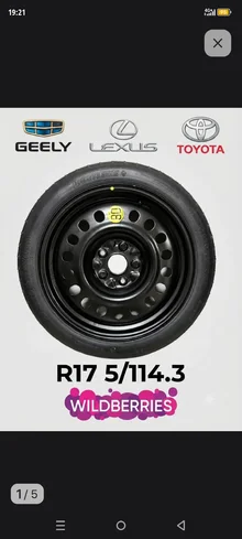

Новый EX5 EM-R. Нет докатки. Диски R18. В нэте нашел докатку R17. Подскажите кто-то использовал R17 на 3-х R18 в смысле доехать или все же искать R18!
И где купить докатку, чего-то пока не нашел...

Докатка у нас, согласно инструкции - T125/80/D17 420кПа, 5*114,3. Заказывал с Авито, продавец сразу кольцо поставил на 54.1. Пока, слава Богу, не пригодилась. Лежит на дне багажника. Ставить только на заднюю ось. На Драйве есть обзоры с примеркой

На 19 диски тоже приобрел на 17. Купил на WB, все подходит чётко с колечком проставочным, как то спокойнее с ней передвигаться)
Почём покупали и где? Смотрю на Авито - цены подняли.

Всем спасибо за ответ. Вроде есть на АZON. Вместе с домкратом и ключами 40 т.р.
