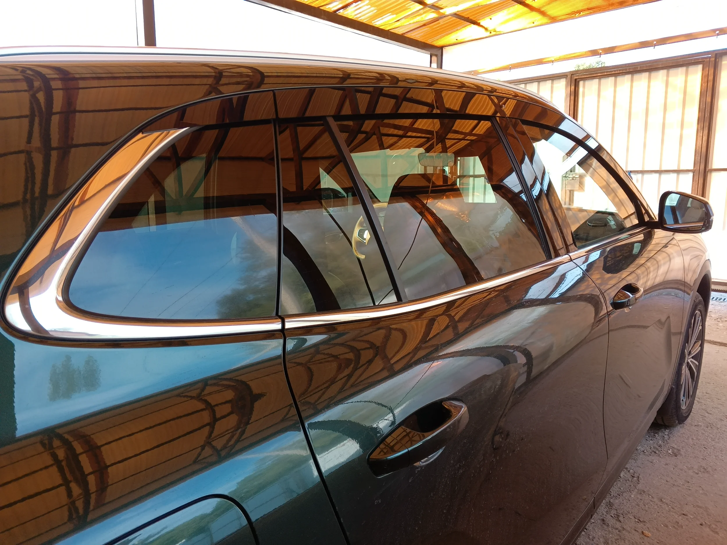

Установил дефлекторы на боковые окна (см. выше). Всё ожидаемо, и качество и результат, всё супер. Рекомендую. Дождь не капает в салон, нет шума, как было без них. Причём там шум был такой странный, я сперва не понял, он такой с равными промежутками, как-будто ступичный гудит, но не постоянно, а с интервалами в полсекунды. Окно закрываешь - ничего не слышно. Откроешь - ух-ух-ух. Дефлекторы поставил и пропало. Я так понял, это от ремней безопасности, когда поток воздуха врывается в салон и ремни как камертон.
Ок, тогда сделаю фотки.

Женя, будешь наклеивать, делай побольше зазор между передним и средним дефлектором, т.е. между передней дверью и задней! Я наклеил впритык, ничего не цепляло, 10 раз прикинул, прежде, чем клеить. А тут встал на горочку, то ли дверь передняя провисает, то ли кузов гуляет, и при открывании передней двери она цепляет слегка за средний дефлектор. Вот тебе и "почти Вольво!". ))) Спецом фото этого зазора скинул, обрати внимание. Наверное буду переклеивать средний деф, скотч узкий заказал.

Выглядит 🔥
