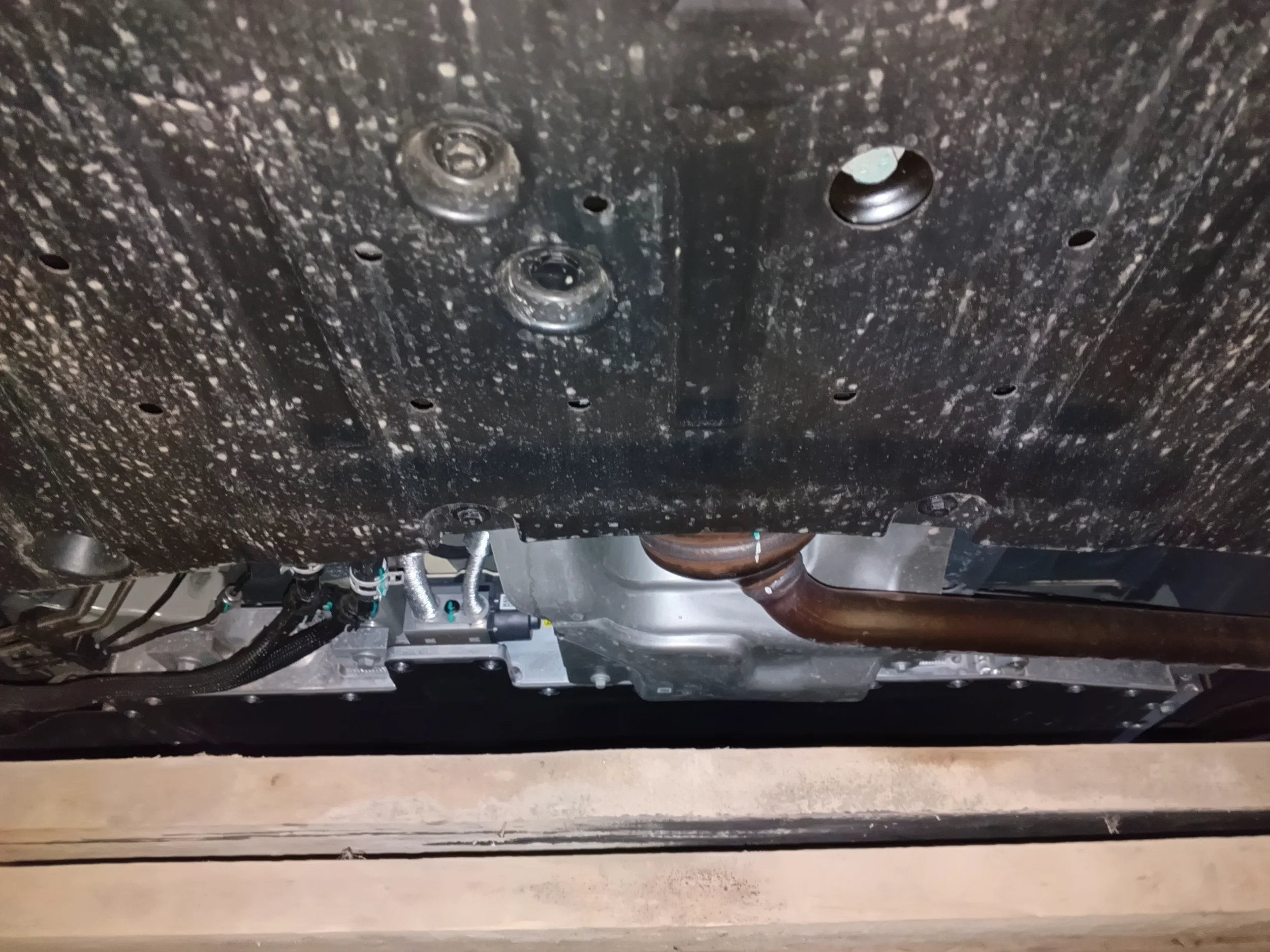

Там родной пыльник стоит? Блин, сход-развал делали, а я и внимание не обратил. ))
Посмотрел снизу, да, установлена пластиковая защита.

Настраивал на днях один стенд СР (сход-развал), в качестве испытуемого загнал своего Емишку, мастер посмотрел снизу и сказал, что было бы не плохо сделать ему антикор, т.к. есть зоны, подверженные пескострую. Там оцинковка, но оцинковка - это порытие, и пескоструя она не выдержит.
Вот я теперь задумался - может всё-таки заантикорить? На цену трейд-ина это вероятно не повлияет вообще, если только самому продавать, или если собираюсь на нём ездить лет 10. Но тем не менее, есть причина для раздумья. Только волнует ещё вопрос - зальют там всё антикором, в том числе и провода на батарейку и т.п.. Наверняка в "электричкам" немного другой подход в плане антикора? Как считаете? Надо будет подъехать к знакомому мастеру по этому профилю, прошлую машину у него делал, судя по всему он дока в этом вопросе, опыт большой.
На сайте любителей Evolute i-Space такой вопрос практически даже не стоит - почти все счастливые владельцы этих авто предпочитают делать антикор, тем более что у i-Space нет нормальной оцинковки и изначальные проблемы с ржавчиной на брюхе - иногда следы такой ржавчины наблюдаются даже на совершенно новых авто без пробега, только-только согнанных с автовоза.
Проблем с чем-то после антикора не выявлено, хотя проблем там хватает.
