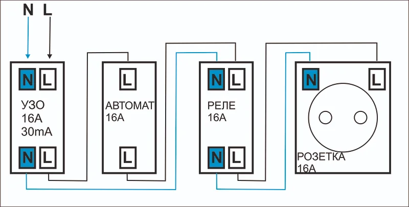

Самое простое, что приходит на ум - установить любой "расцепитель / выключатель" в виде силовой релюшки, или на худой конец "умную розетку".
16А, это конечно будет совсем впритык по нагрузке для таких розеток.
Но если есть возможность собрать небольшой щиток - лучше поставить в него обычный автоматический выключатель 16А, а еще лучше дополнить УЗО 16А (ток утечки 30 мА), и "умное реле" типа того >> или вот еще дешевле есть >>
Ну и для полного счастья, туда же в щиток, на DIN-рейку установить розеточку 16А.
При выборе умного реле ориентируйтесь на свои компоненты "умного дома" если они у вас есть. Проще говоря смотрите на протоколы которые использует реле, для интеграции с Алисой, Алексой, или что у вас там есть. Или просто установите любое реле, которое может через свое приложение отрабатывать ваши сценарии и запросы.

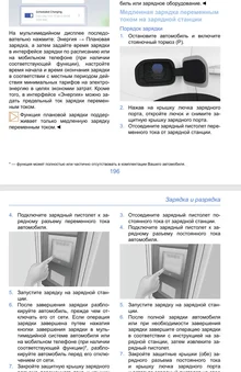

А вообще, прямо здесь на этом сайте есть инструкция к автомобилю.
И там, о чудо, последовательность зарядки описывается черным по белому: сначала пистолет в автомобильный порт, затем включать зарядную станцию.
Но опять же... каждый самурай вправе пройти весь путь по своим граблям.
