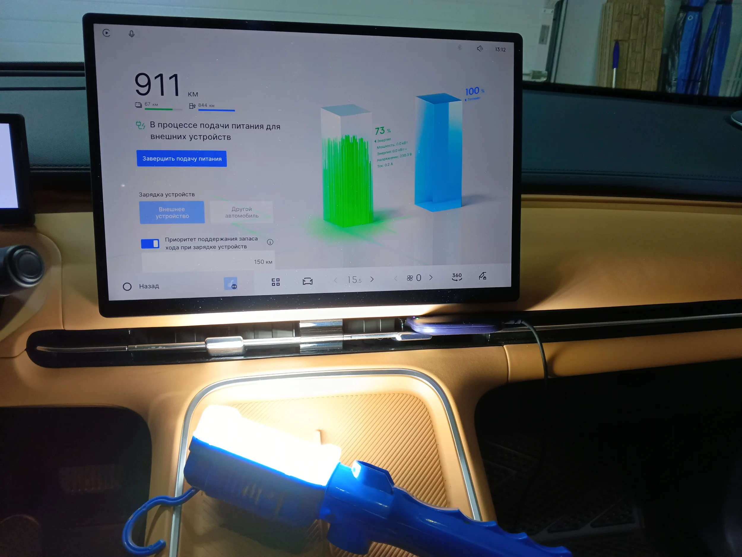

Продолжаем находить плюсы в эксплуатации электрических автомобилей.
Они не только потребляют, но и делятся энергией! На природе, отключили свет в доме, и другие ситуации, когда нужно 220, а его нет под рукой, Ваш верный друг подставит своё плечо! ))
Для этого нужно Разрядное устройство V2L. Заказал себе через Озон, пришёл не быстро. Но дешевле, чем другие предложения, но более дорогие. Пришлось доработать, перепаяв резистор с 2 Ом на 2.7, прочитав опыт пользователя HoriFox с сайта Drive2.
Поделился инфой в профильном канале:
"Наконец-то пришёл мне разрядник! Купил за 1062 руб. Заранее прикупил резисторы на 2.7 Ом ( 95 рублей/пучок10 штук). Переделка заняла минут 30, под пиво, перекуры и группу AC/DC."
    324,9 KB · Просмотры: 39
    294,8 KB · Просмотры: 44
    172,6 KB · Просмотры: 38
    194,3 KB · Просмотры: 44

C AC/DC всё понятно - здесь респект и уважуха. ;)
А что не так с резистором на 2 Ом_а?
Не совсем понятен "тюнинг сисек" для чего это сделано, поделитесь пожалуйста.
С "родным" резистором разрядник определяется как зарядка. После перепайки становятся активными функции питания внешних потребителей.
