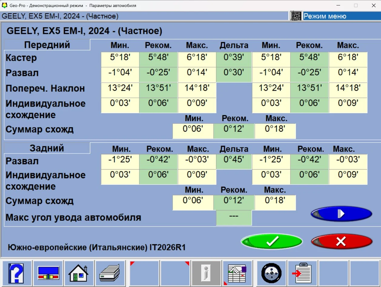

Прикрепляю данные по нашей машине, может пригодится? Т.к. машинка свежая, в продаже недавно, наверняка не у всех сервисов есть данные на неё. По ЕХ5 делать можно, но у неё с ем-i задний развал немного отличается:

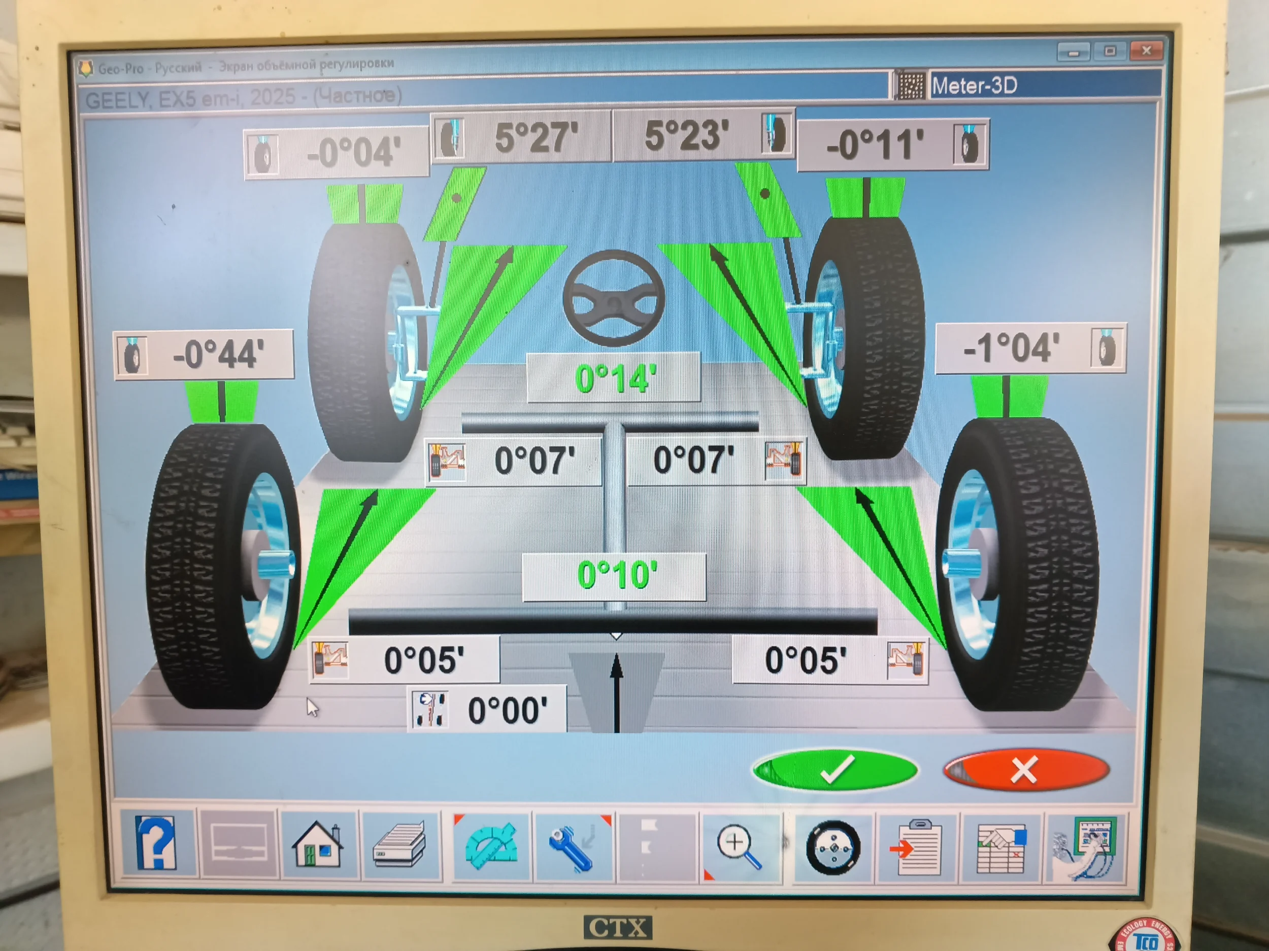

ОД делал предпродажку, в том числе сход-развал регулировал (менеджер мне показывал с камер). После покупки увидел, что спицы руля стоят криво. Вчера заехал к другу и отрегулировали СР, смазали регулировочные болты. Было выставлено неправильно заднее схождение. У нас регулируется только заднее и переднее схождение, всё, больше ничего.
