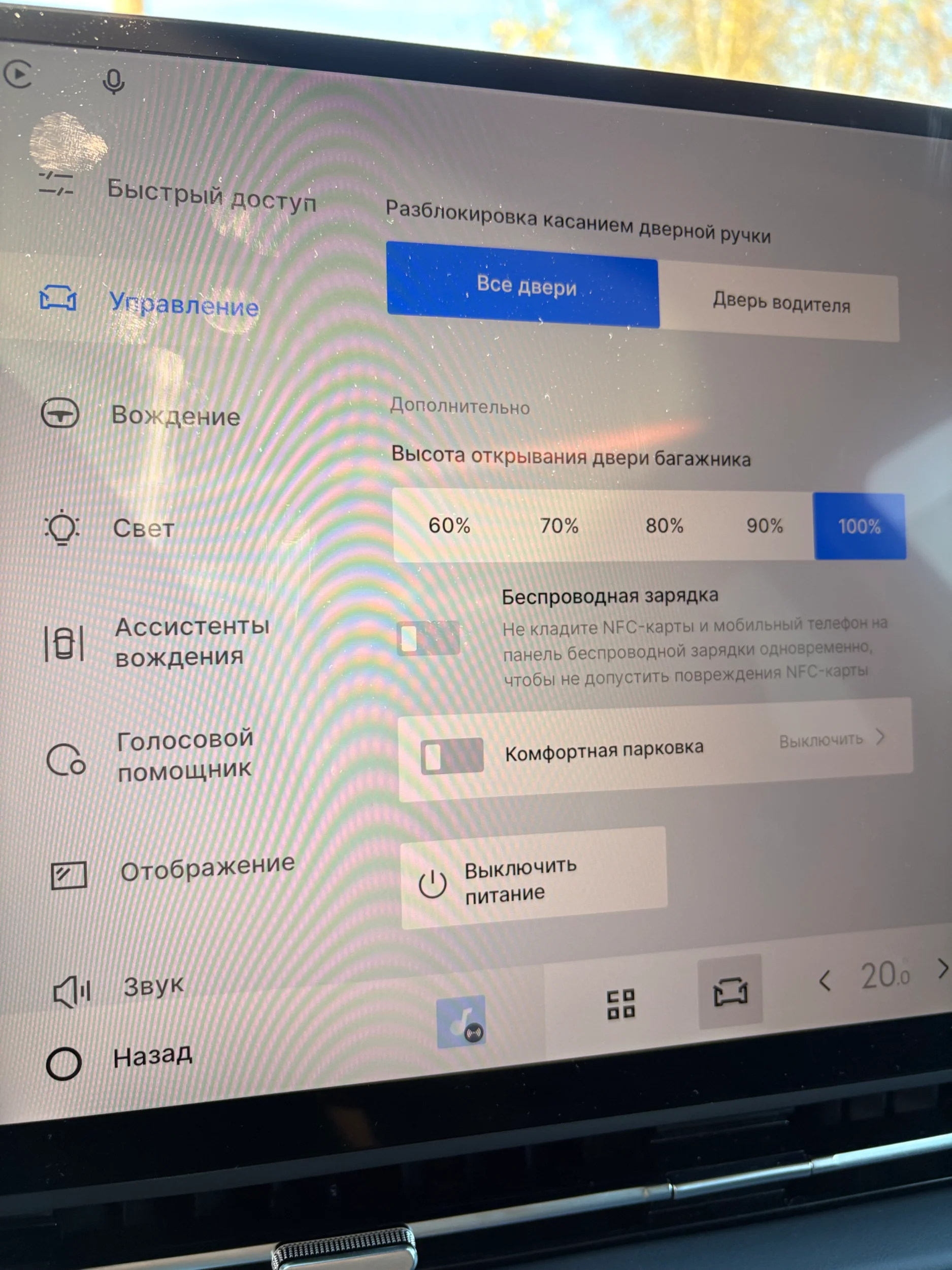

Беспроводная зарядка отключается следующим образом: Настройки -> Упрааление. Листаете в этом разделе в самый низ и находите переключатель Беспроводная зарядка
Спасибо огромное! Очень пригодится!

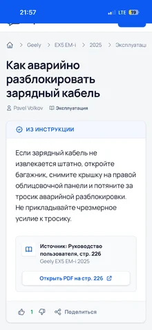

Спасибо огромное! Читала и видео с тестдрайвами смотрела. И даже консилиум проведен с лисяноводами и войцами на эту тему). Около пистолета заправочного, который не вытаскивался из гнезда заправочного в машине. Решила устроить пробную заправку). В инструкции написано, что в этом случае нужно дернуть за тросик внутри багажника. Если бы не гибридоводы, пришедшие на помощь, разобрала бы половину багажника в поисках тросика :ROFLMAO:
