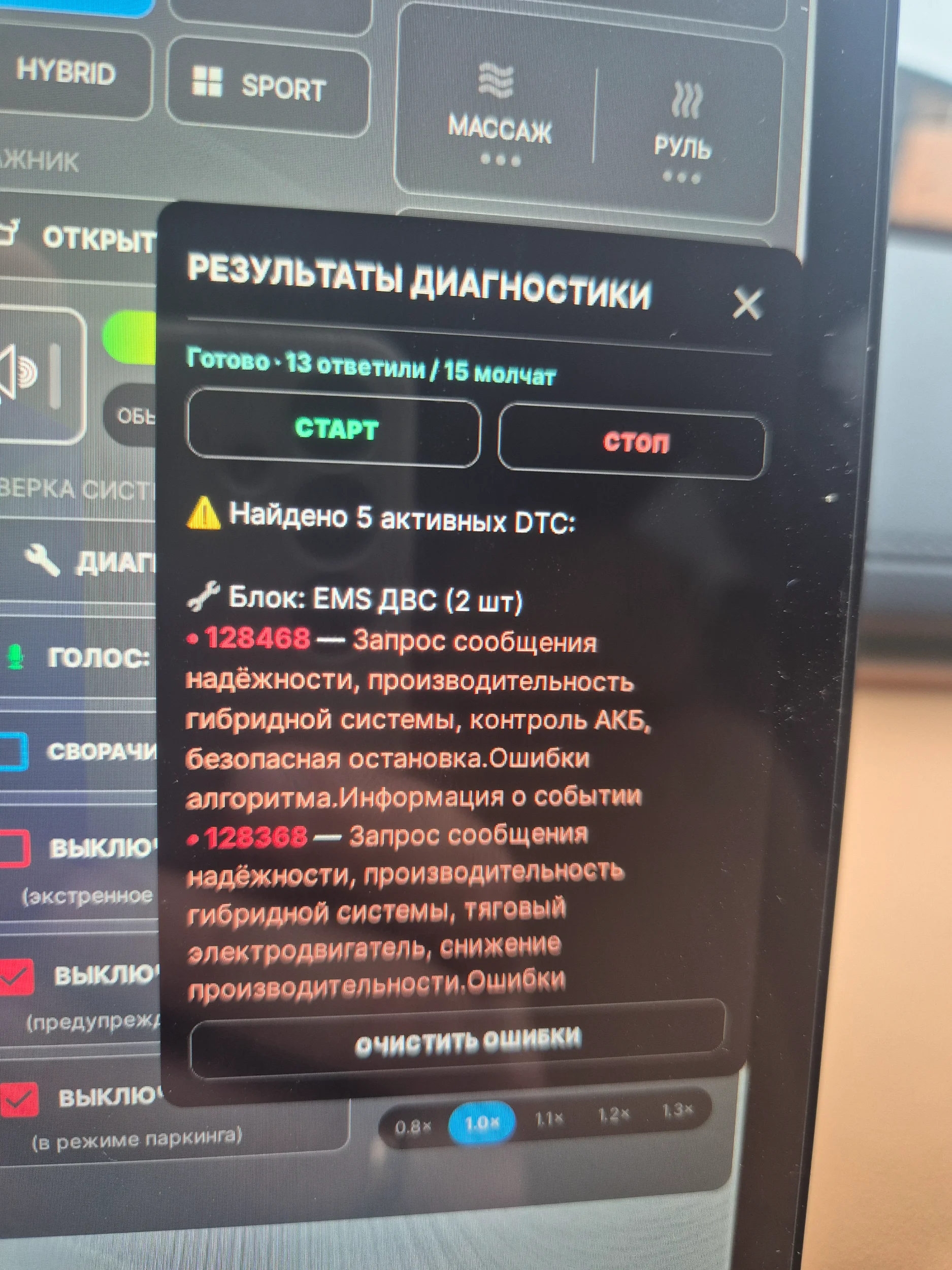

Всем привет. У меня starship 7 рест. Проехал 5000 км и машина встала посреди дороги. 5 дней не могут её оживить.
Пишет системные ошибки. Режим драйв сбрасывает в нейтраль. Ручник не снимает, руль не крутит. Т.е. в аварийном режиме находится. В режиме "ремонт" ручник снимает и руль крутит для буксировки на эвакуатор.
Из ошибок блок bms. Его не смогли даже считать glds -сом у диллера джили, остальные блоки видят..
Я в безысходности. Один на весь интернет с такой бедой.
У меня стоит виджет с диагностикой, он теже показывает ошибки по bms и по двс. Может кто знает где находится bms? На самой батарее или где-то в другом месте? Попробую уже сам искать неисправность, может контакт или провод отпал, или его мыши перегрызли. Естественно все способы с обесточиванием перепробовал.

Всем привет. Вот продолжение с моей окирпиченной машиной. Ошибки считаны glds у диллера geely в Ростове. Из основного, машина запретила езду из-за критических неисправностей, пишет проверять ВВ провода(чем сейчас и занимаюсь).
🔴 Ошибки BECM (блок управления гибридной системой)BECM-B11D56 — «Событие: транспортное средство запрещено из-за неисправности». Это критическая ошибка, которая блокирует использование автомобиля.BECM-P0AA0A13 — «Высоковольтная система "А" разомкнута или обрыв цепи». Указывает на неисправность в высоковольтном контуре (HVIL) или размыкание контакторов батареи.BECM-P1278F2 и BECM-P1278F3 — «Система электропитания двигателя/гибридного привода имеет внутренние замыкания; уровень опасности 2-й степени» и «...уровень опасности 3-й степени». Эти ошибки указывают на серьёзные проблемы в системе питания электродвигателя.⚙ Ошибки связи по шине CANBECM-U011087 — «Потеря сигнала от блока управления двигателем/генератором "А"». Связь между основным силовым модулем и другими системами нарушена.ECM-1610-U012087 — «Потеря сигнала от блока управления двигателем/генератором». Аналогичная предыдущему пункту ошибка, но для другого модуля диагностики.ECM-1610-U029381 — «Связь с блоком управления трансмиссией гибридного привода/EV-привода прервана».🛠️ Другие ошибкиECM-1610-P0E798 — «Перегрев системы передачи крутящего момента двигателя/гибридного привода», либо «перегрев компонента или системы».ECM-1610-P128368 — «Запрос о снижении мощности гибридной силовой установки, двигателя или генератора из-за неисправности».ECM-1610-P128468 — «Запрос о снижении производительности гибридной силовой установки, контроля заряда аккумулятора или безопасности парковки из-за неисправности».✅ ИтогВсе эти ошибки говорят о том, что автомобиль заблокирован из-за системных проблем. Главная причина — разрыв в цепях высокого напряжения (BECM-P0AA0A13) и потеря связи между ключевыми узлами (CAN-ошибки). Контакторы не замыкаются именно потому, что система видит критические нарушения в своей работе и переводит машину в режим защиты. Для устранения этих ошибок необходимо проверить целостность жгута HVIL, состояние разъёмов зарядного порта и инвертора, а также работоспособность главного предохранителя ВВБ. Дальнейшая диагностика должна проводиться только квалифицированным специалистом!

Короче вот это в моей машине произошло.
Это модуль PCM (инвертор двигателя). Он бахнул, и платы засыпало гарью. Сейчас ищу этот модуль в продаже. Но его просто не поставить, потом его нужно прописывать через glds.
У меня рестайл, блок вроде все думали этот усилили, или улучшили по сравнению с рестайлом. Вот такие дела.

А почему он бахнул? Заводской брак? И сколько примерно будет стОить ремонт?

Брак компонентов. Вроде в Китае замена этого блока идет по гарантии достаточно часто.
Цена ремонта будет около 200.
