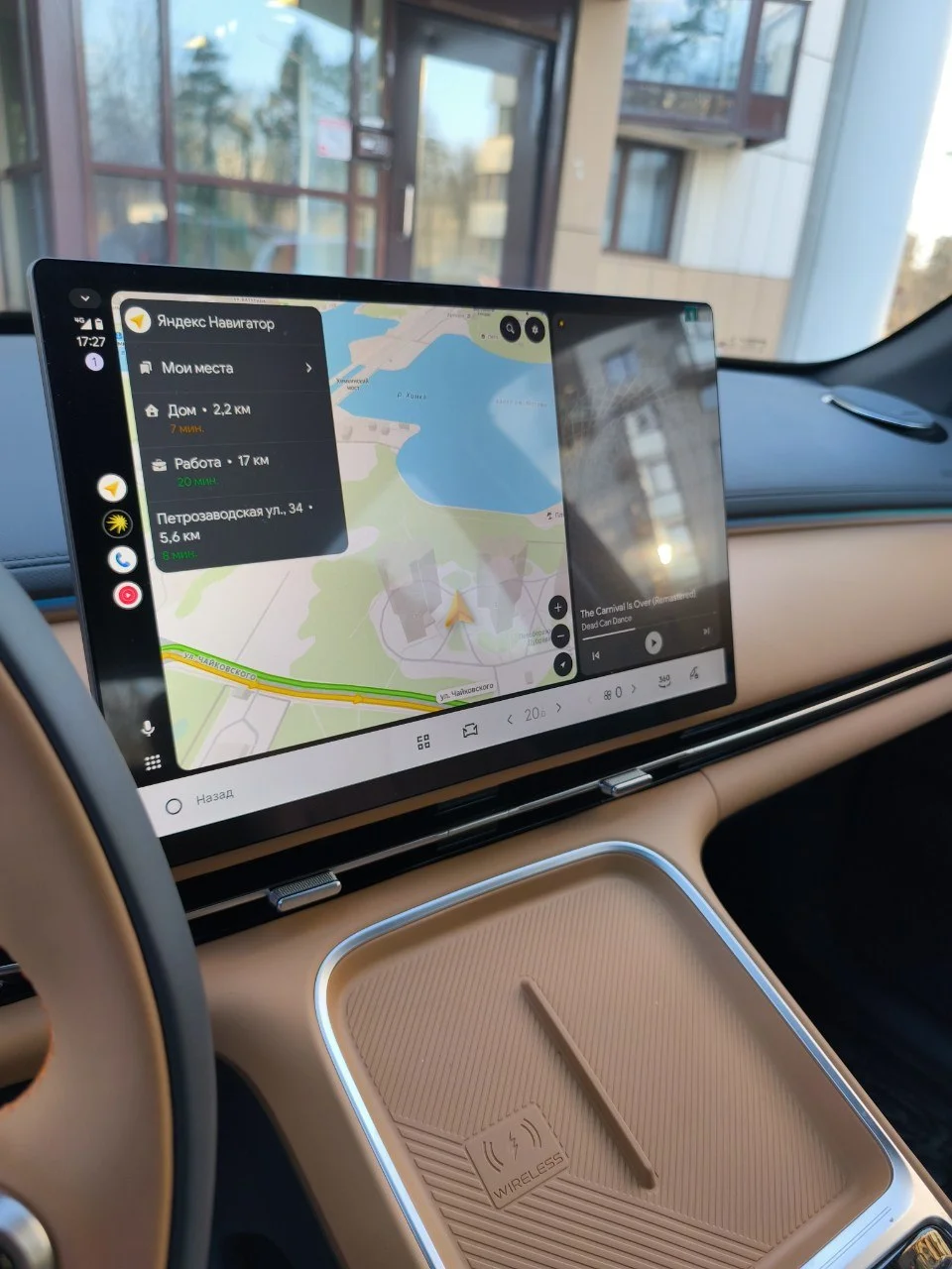

Да обновил 3 прошивку,появилась иконка настройки движения,теперь по меню кликать не надо,андроид авто появилось,пока дальше неразбирался,но положительные эмоции присутствуют.

Всем привет. На счет того, что слетает голосовой помощник. Тоже с этим столкнулся как прошился до 2.3.3 что-то там. По итогу дилер скачал плаг ин и я сам уже установил. Если есть возможность на форуме могу скинуть архив прямо на сайт.Подскажите после обновления все работает нормально?. Я прошил у меня голосовой помощник слетел. Зато теперь есть андроид авто есть ))))
Ждал пока с местного сервера скачается порядка 3 часов и то потому что тех директор дилера не был заинтересован. Обычные танцы с бубном по типа пауза и продолжение загрузки спокойно загрузили на компьютер порядка последних 6 гб за 15 минут. Установка тоже блин танец с бубном. Надо нажать 10 раз на название «управление звук» во вкладке голосового помощника. Выйдут две кнопки на китайском. Оттуда дать разрешение нажав левую. Затем подключить флешку с архивом в папке специально обозначенной именем. И затем нажав правую кнопку из двух начнется сам процесс установки плагина.Всем привет. На счет того, что слетает голосовой помощник. Тоже с этим столкнулся как прошился до 2.3.3 что-то там. По итогу дилер скачал плаг ин и я сам уже установил. Если есть возможность на форуме могу скинуть архив прямо на сайт.
