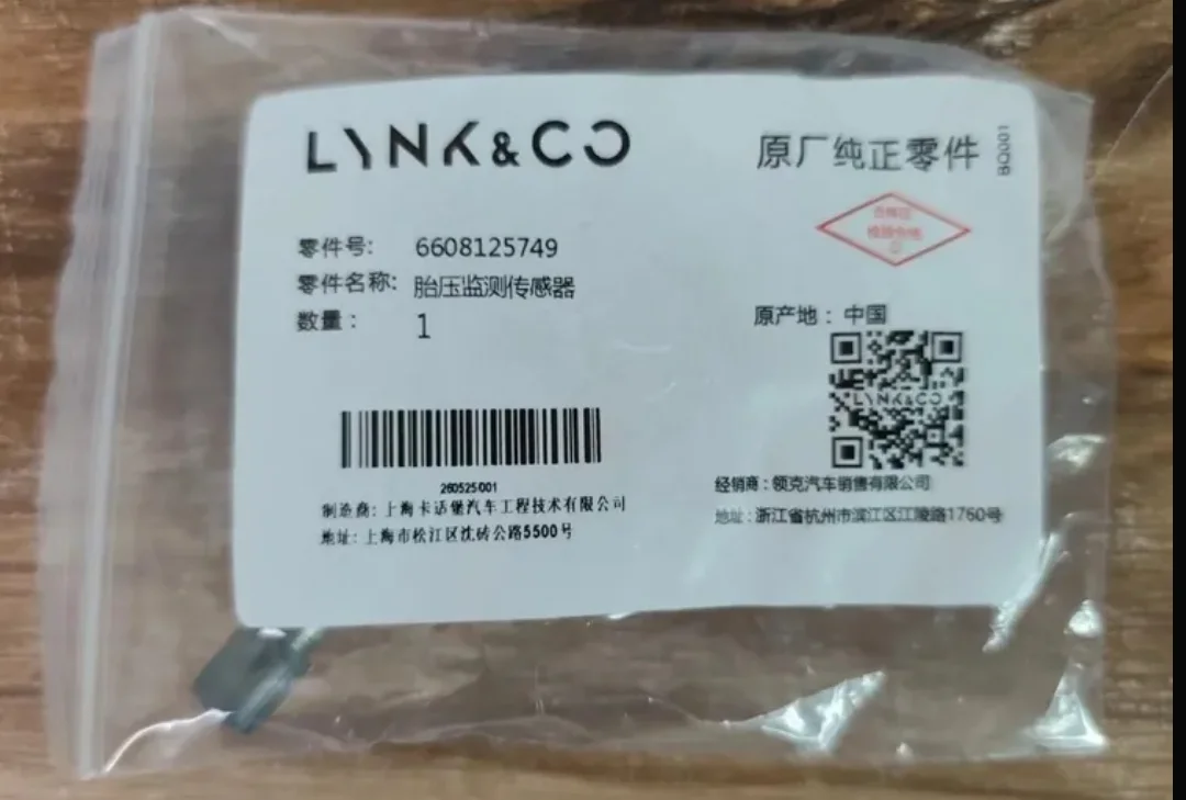

На Озоне у продавца, у которого брал, тоже закончились. Про свои писал тут. Там есть фото. Ищите кат. номер 6608125749. На Озоне и ВБ поиском находятся. Я брал где-то за 5500. Проверяйте по отзывам, можете продавцу для уточнения ещё написать. На некоторые модели Zeekr, Lynk&Co и на нашу идут одинаковые датчики, потому в лотах могут быть указаны разные машины. Важен именно каталожный номер, что выше написал

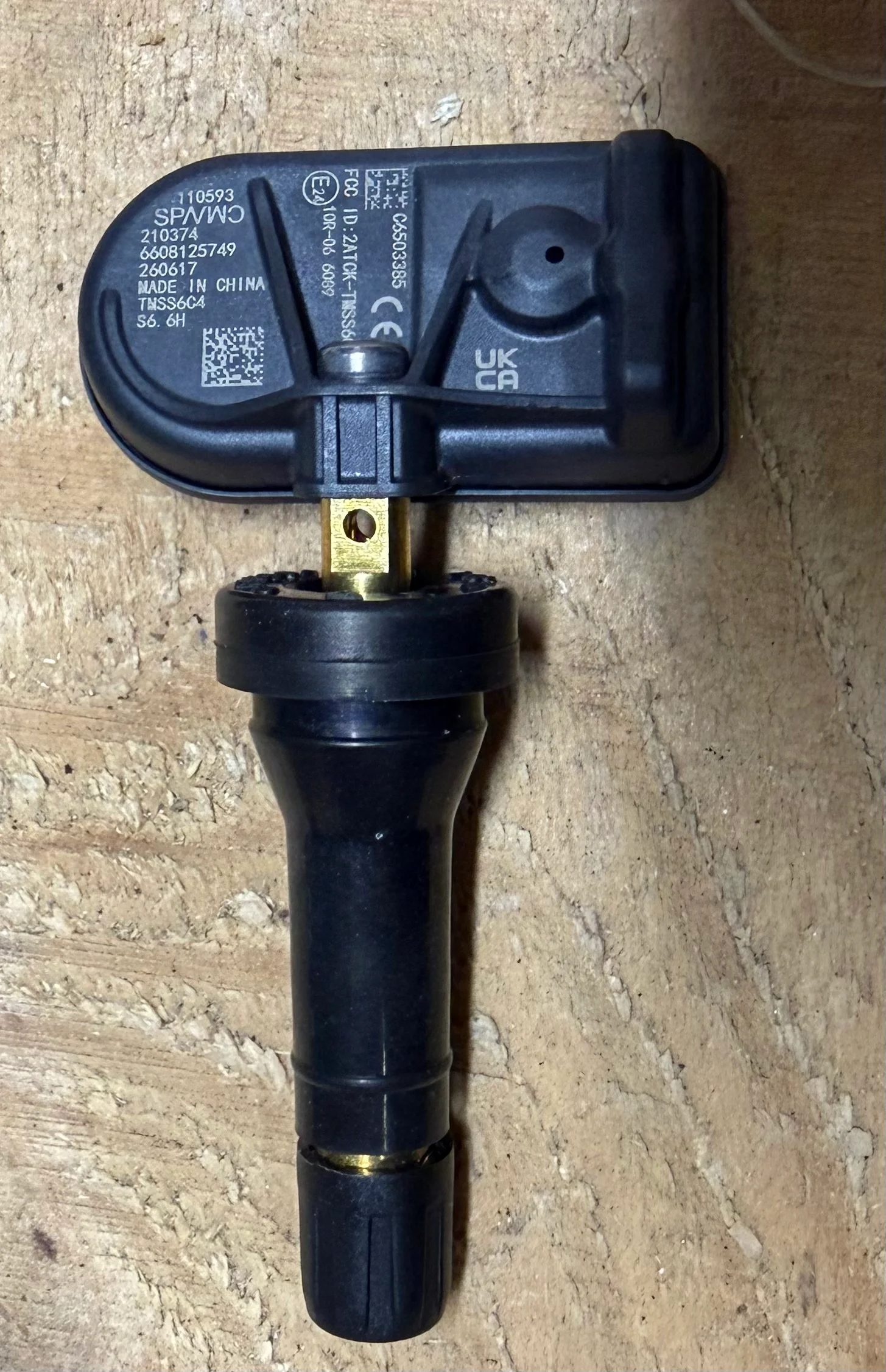

вот такие мне в комплекте с дисками прислали из китая (типа ориг. диски).
2 диска из 4 оказались "оригинально" ровные
жду не дождусь проверить, как будут работать оригинальные датчики )))

6608125749, 6608067897 - Это номера, которые указаны в базе данных сканера AUTEL для нашего авто.
Я заказал датчики тут, ехали 15 дней. Сегодня получил, проверил сканером - читаются, как оригинал, т.е. теоретически должны прописаться без проблем, однако не говори гоп ..... Как поставлю резину и проверю на практике, тогда отпишусь.
Даа и мне интересно,столько вариантов присылают...Думаю собрать сначала 2 колеса и проверить мои датчики
