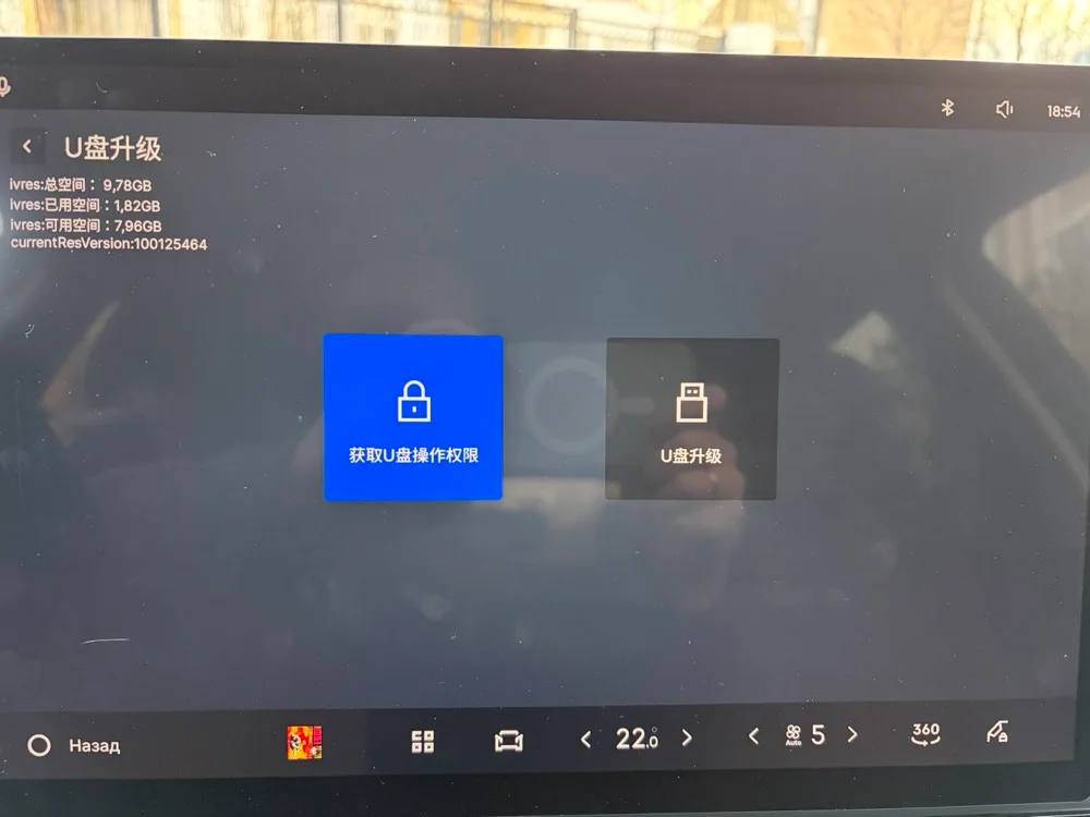

Прежде чем вставлять флешку в автомобиль сначала заходите в настройки, затем вкладка голосовой помощник, затем нажимаете на название выбора голоса помощника (где кнопки мужской / женский) 10 раз.
Вылезает две кнопки на китайском. Нажимаете левую, она запрашивает разрешение. Затем только вставляете флешку. После того как вставили нажимаете правую кнопку из двух китайских. Затем авто сам найдет архив и файл. Просто соглашаетесь и в течении 5 минут плагин установится.
ВНИМАНИЕ после того как установится дисплей сам перезагрузится. НО вы в принудительном порядке должны перезагрузить автомобиль. Кто читал знает- зажимаете кнопку голосового помощника и ок на руле 10 секунд и Вуаля. Все работает.

вот так выглядит, если кому интересно
